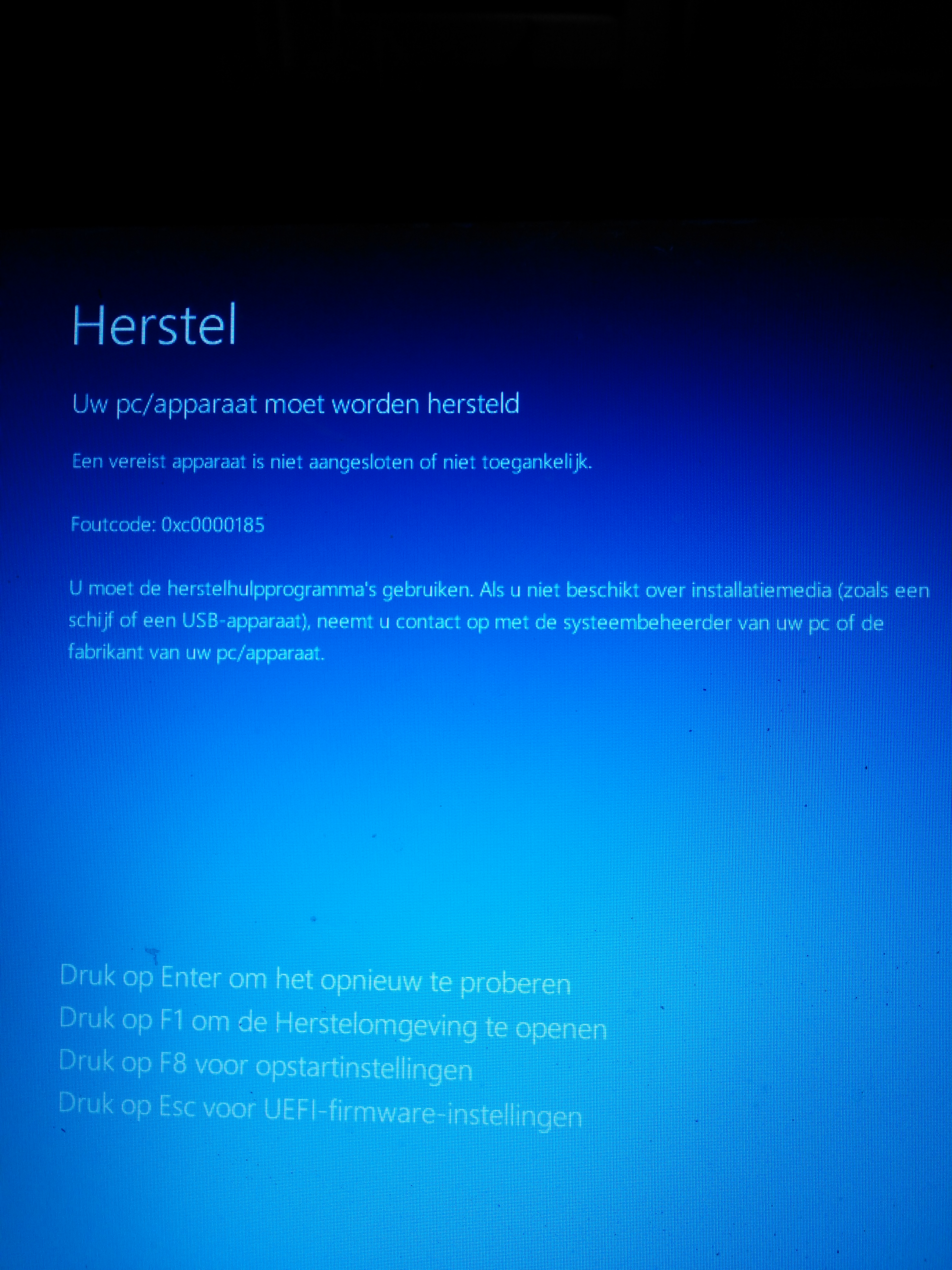

Die verwarring komt me bekend voor! Heb de afgelopen tijd zitten zoeken naar type X555LA Dit is het zelfde als ik op f12 druk en dan rechtsonder in BIOS komt te staan. Heb me ASUS boekje opgesnord en daar staat Boven de barcode R557LA-XX749H
Tijdens het opnieuw opstarten kreeg ik dit scherm Afbeelding
Berichten: 5750
Re: Controle log
Bericht door PeterJ » 26 nov 2017 22:42
Heb je recent iets afgekoppeld of uitgeschakeld in je laptop. De foutmelding verwijst daar namelijk naar.
Op de Asus website kan je een BIOS update voor je X555LA downloaden: https://www.asus.com/us/Laptops/X555LA/HelpDesk_BIOS/
Echter staat daar (X555LAB) bij vermeld dus ik ben niet zeker.
Lees deze informatie daarom eerst of vraag om support. De klantenservice van Asus vind je hier.

Met behulp van klantenservice de juiste versie en deze staat er inmiddels op. Windows start nu gewoon op!
Op de vraag of ik iets heb losgekoppeld of uitgeschakeld kan ik je melden dat audio opeens was verdwenen?
