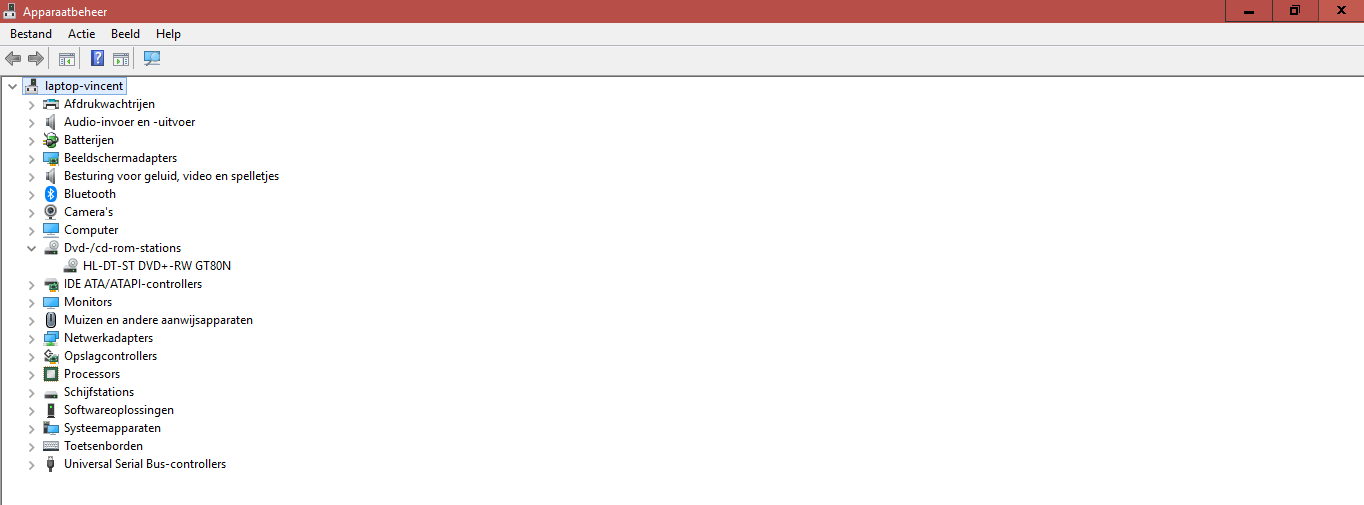

Rechtsklik op Start - Uitvoeren, typ control en druk op enter.
Het configuratiescherm verschijnt, kies op Apparaatbeheer.
Post hiervan een screenshot.

Zie bijlage:

Als je een DVD in de speler plaatst, hoor je de DVD dan wel opspinnen ?

Op het moment dat ik een schijf in de DVD speler plaats en de lade dicht doe, hoor ik heel kort even iets.
Maar dit is volgens mij niet het opspinnen van de DVD, dus zou ik zeggen van niet.

Dan is de dvd speler vervuilt of defect. Ik raad je aan dit te laten controleren in een computerwinkel met reparatie afdeling.
Je kan eventueel ook een externe DVD speler aanschaffen voor pakweg 20-30 euro. Die sluit je aan op een USB poort.
Als je een externe DVD speler tijdelijk kan lenen om te proberen zou ik dat eerst doen.
