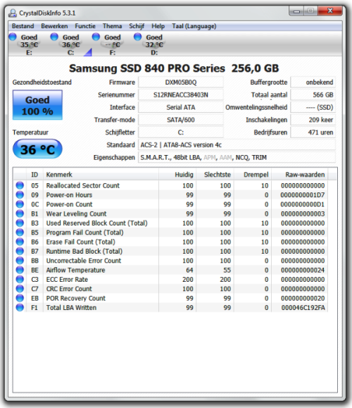

Download Afbeelding CrystalDiskInfo Standard Edition
Installeer het tool en start vervolgens CrystalDiskInfo
N.B. vink wel de meeliftende software uit, indien je niet wenst dat dit ook wordt geïnstalleerd.
Het tool leest daarop de SMART-gegevens van de aangesloten harddisks.
Is de kleur Blauw - dan volledig gezond.
Is de kleur Geel - dan zijn er problemen.
Is de kleur Rood - dan de HD z.s.m. vervangen.
Bij SSD's wordt ook de gezondheidstoestand van de SSD's vermeld (Health)
