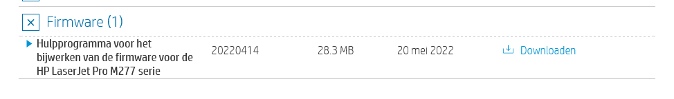

Berichten: 2449
Welke versie gebruik de printer nu, hier word die van 20 mei 2022 aangeboden:
https://support.hp.com/nl-nl/drivers/se ... el/7089949
