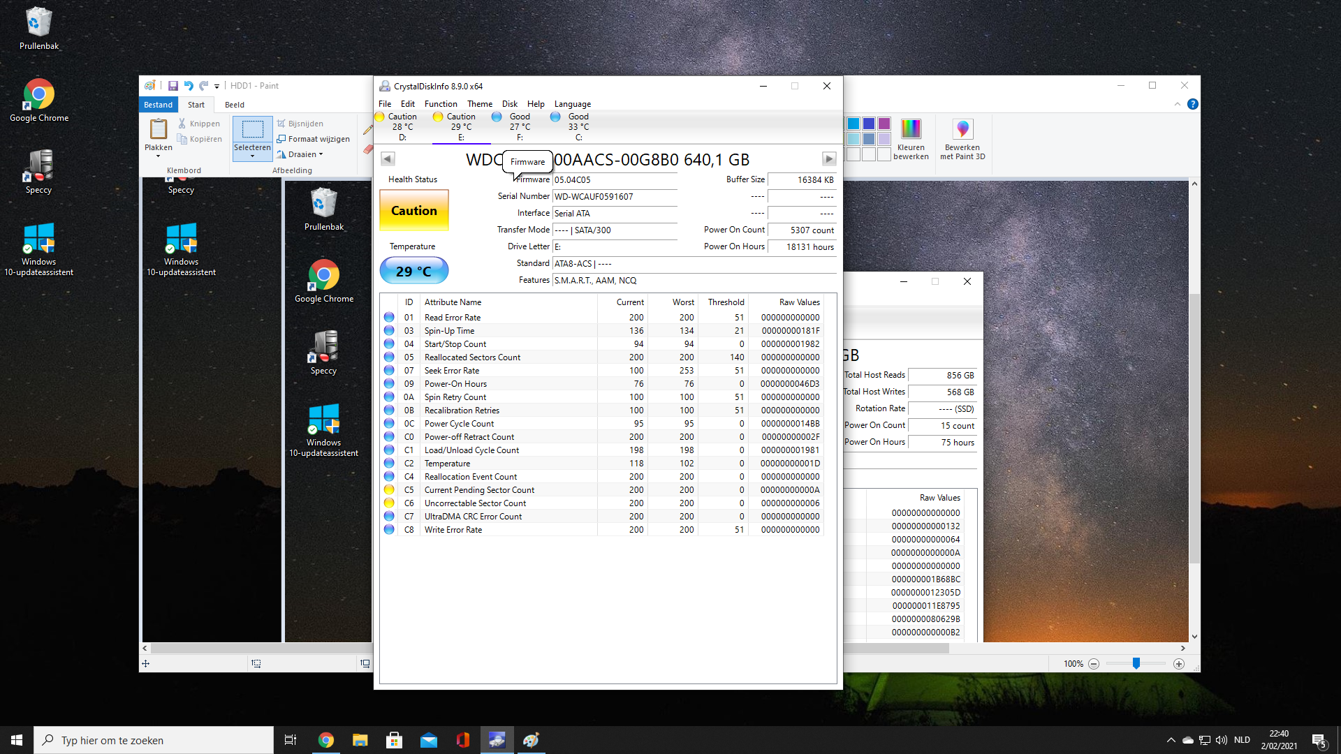

Download Afbeelding CrystalDiskInfo naar je bureaublad.
Maak een screenshot van het programma, hoe je dat doet lees je bijv. hier.
Upload het afbeeldingsbestand naar https://imgdumper.nl
Wordt de schijf als goed (=blauw) aangegeven doe dan het volgende:

M.2 schijf is nog blauw
HDD's zijn geel
