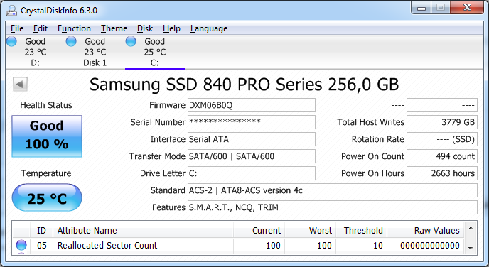

Hierbij het resultaat vaan CrystelDiskInfo
Het geeft idd aan dat er iets met de HDD aan de hand is.
Vraag is natuurlijk, is daar nog iets aan te herstellen ?
Vreemd is dat de "Schijfeigenschappen" in die zin niets vermeld

Fred schreef: 30 okt 2023 14:20 Afbeelding
Ik ben bang dat het toch einde van je schijf is, dus zo wie zo back-uppen en dan kijken wat je wilt doen.
